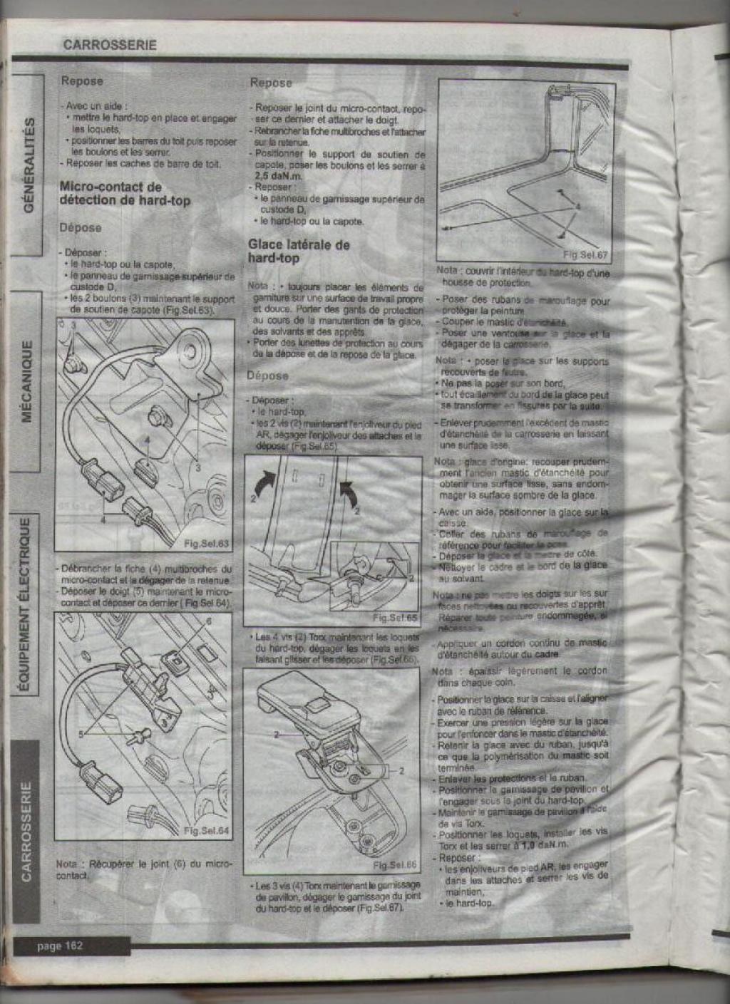

Oui lorsque tu as enlevé le hard top, la glace est descendue toute seule.
Ceci est dû à la non présence du Hard top sur le contacteur. Genre de petit "Téton"..... Quelqu'un a parlé de tétons ??!!! vers le milieu ou un peu plus haut sur le montant droit au niveau de l'assise du Hardtop ( désolé, je peux pas faire de photos, l'ensemble a déjà été vendu).
Je pense la partie haute de la capote n'est pas installée correctement ou du moins n'appuie pas sur le contacteur.
Voilà, un petit aperçu de son emplacement au niveau de la fixation droite.
Mon RTA m'a beaucoup servi Mort de Rire milles excuses pour son état, surtout qu'il a pris une douche avant hier (en cours de séchage)
Peut-être possibilité de le schynter s'il ne marchre pas ou alors de remettre le Hardtop pour essai

BINGO !
Il y a effectivement un petit teton interrupteur , noir, tres discret coté droit , au niveau de la fixation des entretoises articulées qui est automatiquement enfoncé par la pose du hard top et pas avec la capote souple ce qui effectivement bloque le mecanisme de montée descente de la vitre arriere quand celui ci n est pas enfoncé.
Pas evident si on ne le sait pas, car pas meme indiqué sans le manuel du conducteur freelander sur 16 pages consacrées a pose/ depose capote / hard top!!!!
Enfin grace a toi tout fonctionne .
