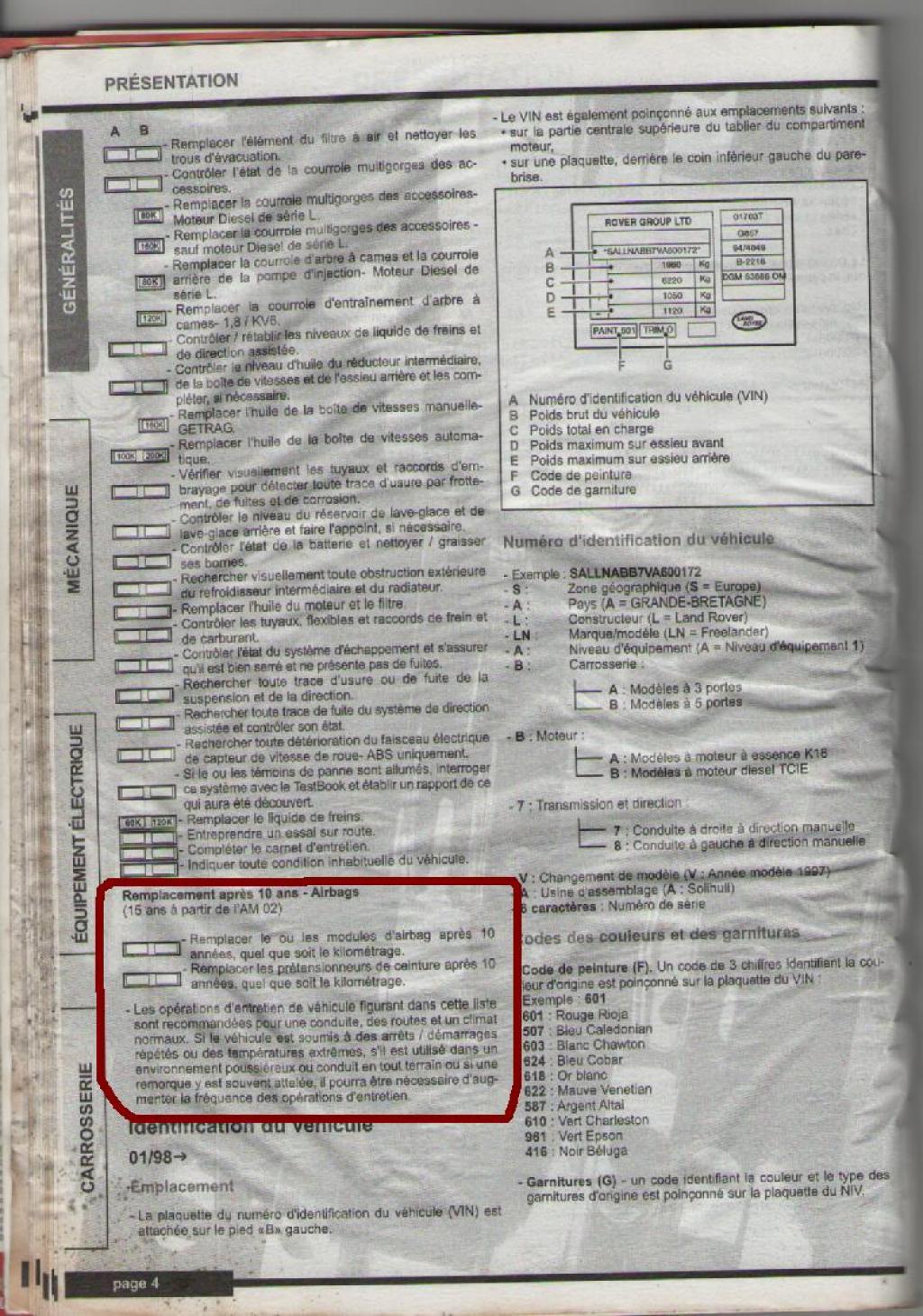

Bonjour,
Est ce qu'une fois que le freelander a atteint 10ans il faut changer ou effectuer une operation sur les airbags ?

les miens sont à 15 ans quoiqu'ils sont démontés mdr et sans roues pas besoin d'airbag Mort de Rire
Ah si me reste les roues arrières accrochées à la carrosserie
Tout est marqué sur le manuel. Le mien est ou était de 2002.
10 ans sur les versions 2000 je cois mais j'en suis pas sur.

Ouais je pense que j'avais lut un truc a propos de ca dans le manuel mais malheureusement j'ai laissé ce manuel dans la trappe du coffre qui a été je sais pas comment inondée :$, donc je voulais verifier

il me semble 10ans aussi j'avais vu quelque chose dans le genre... Neutral

Et voilà Wink
Posts: 2,272
PostPosted: Thu 9 Sep - 20:01    Post subject: Airbag Reply with quote
voila c'est là que j'ai vu aussi Okay
je pense pas que le controle technique le controle.
