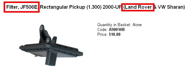

Sur la notice d'entretien/réparation il n'y a rien à propos d'une crépine ou d'un filtre sur cette BVA. Pourtant, ce filtre est commercialisé (environ 10€).

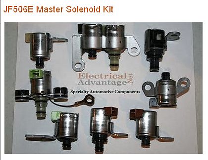

Au vu des symptômes que tu décris, il est probable que le fautif soit un des deux électro-pilotes de timing (Timing Solenoid). Un rapide passage à la valise devrait donner le code de la faute.

je me suis renseigne sur cette crépine il faut déposer la boite l ouvrir et la reposer en prient quelle soit bien en faute

Ce n'est pas évident sur le manuel d'entretien/réparation, mais j'ai enfin trouvé (il s'agit d'un dessin de la BVA, et donc pas facilement repérable - J'ai trouvé le filtre dans la BVA sur une photo). La crépine (filtre) est en effet bien à l'intérieur de la BVA.
Il est possible qu'un filtre encrassé provoque des dysfonctionnements aléatoires de la BVA. Ce qui m'étonne, quelle que soit la cause du dysfonctionnement, c'est que la valise n'aie pas retourné un code OBD de la panne, ce qui pourrait signifier qu'il s'agit plutôt d'une mauvaise circulation du fluide (soupape de contrôle grippée ?) et non d'un des électro-pilotes (solenoid valve) défaillant.
