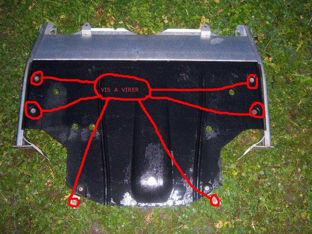

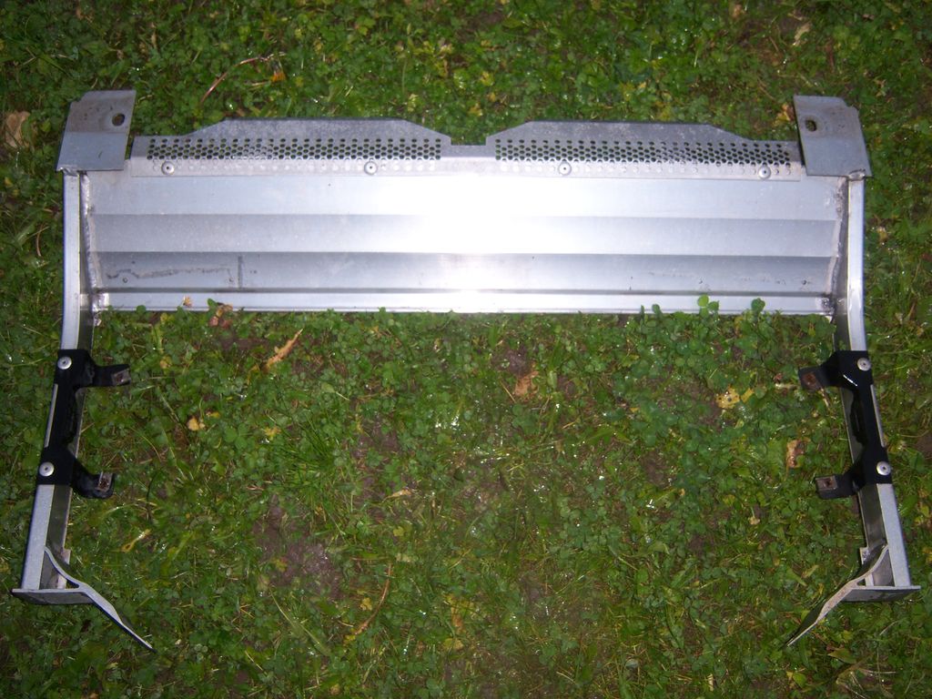

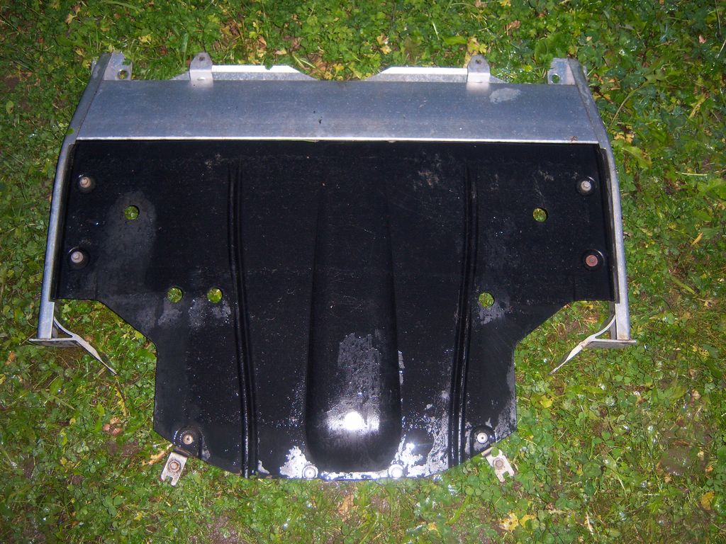

non y a 4 vis sur support alu qui fixe le couvercle de protection plastique
Sur couvercle plastique 4 trous pour support alu et 2 pattes boulonnées sur chassis.
Donc pour aller faire ta vidange par exemple:
Tu devisses les 4 vis qui maintient le couvercle plastique + les 2 boulons des pattes sur la partie arrière.
La photo 1 est la partie visible du dessous.
La photo 2 visible du dessus.
La photo 3 vu du dessus
La photo 3 se glisse sous la photo 2
