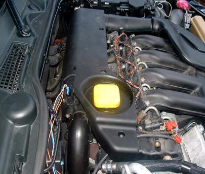

Bonjour, le filtre à gazoil sur un td4s est dans le passage de roue arrière droit, sur la platine de la pompe de gavage, le fitre à air est dans sa boite à l'arrière du moteur démontage des caches moteur sur le dessus, le fitre à huile est à l'avant gauche du moteur dans son logement avec une grosse tête six pans de 32 sur le dessus. Il y a en plus un filtre de reniflard d'huile, voir les posts sur le forum.
Cordialement
EMPLACEMENT DU FILTRE A AIR DESSOUS LE CACHE

PostPosted: Fri 22 Jul - 20:11    Post subject: changer filtre a air huile et gazoil Reply with quote
le free 2 est un TD4 aussi et la version option sport, c'est "S" comme sur un ancien modele 1.2 Wink
je ne connais pas la version 2 Neutral
la photo du dessus est la version 1.2 du free.
