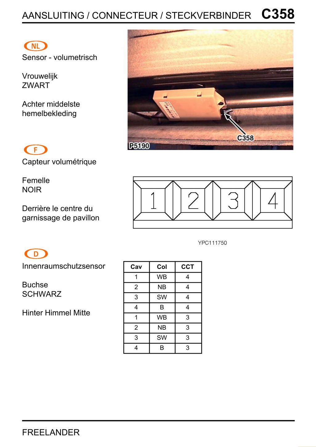

PostPosted: Thu 25 Aug - 16:59    Post subject: Alarme qui se déclenche sans raison valable, Reply with quote
si c'est a cause du toit, tu as un capteur ici

PostPosted: Thu 25 Aug - 20:44    Post subject: Alarme qui se déclenche sans raison valable, Reply with quote
ceci dit j'ai toujours rien compris à ton problème
J'avais cru comprendre que l'alarme se mettait en branle lorsque tu roule toit démonté, d'où le post
Je suppose poumpoum que tu comprends l'allemand, alors je te renvois à la doc sur le système électrique de ton free...il y a en début de page un long chapitre sur l'alarme
Tu peux la télécharger ici
http://www.legionlandrover.com/index.php?sec=31&id=9&tipo=Freelander
Je te le donne en prime

Si ça suffit pas faudra que tu te paluches la doc atelier téléchargeable au même endroit
Pour trouver le capteur, démonte la loupiote intérieure(le plafonnier) , et dégage le garnissage du pavillon
Tu devrais t'inspirer de la doc atelier, en fin de document, chapitre "sécurité"
Sinon t'énercves pas trop ou je vais finir par croire que tu deviens gateux...ça me ferait de la peine....
Mor's guet ! Wink

... Je suppose poumpoum que tu comprends l'allemand, alors je te renvois à la doc sur le système électrique de ton free...
Merci pour la doc ... Okay
t'aurais pu me l'envoyer en hongrois, ou encore en grec, pour faire plus simple ... Mr. Green
