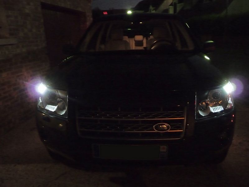

Et voilà le résultat !
J'ai fait la photo sans flash, ce qui donne cette lumière plus brillante que dans la réalité.

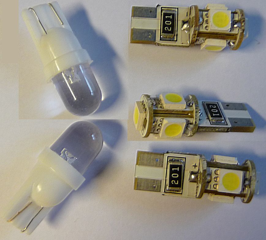

tu as mis lequelles, celles avec le globe en plexi ou celles avec les leds tout autour?
PostPosted: Sat 24 Sep - 08:22    Post subject: Comment remplacer feux de position sur Freelander 2 ??? Reply with quote
Bonjour Ricklander,
Celles avec les LED. Elles sont équipées d'une résistance pour ne pas déclencher un message d'erreur au tableau de bord (Message : Lampe grillée).
La LED sous globe n'est pas équipée de cette résistance et de plus, elle clignote, ce qui n'est pas légal pour les feux de position.
Edit : Il existe aussi les mêmes lampes sans code d'erreur mais un peu plus longues : 27 points LED alors que les miennes en comptent 15.
