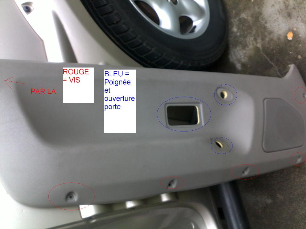

en (1) on démonte les 6 vis torx de l'habillage de la porte, ici en ROUGE.
(2) on démonte la petit vis dans la poignée d'ouverture de la porte, et on OUVRE la poignée de maintien conducteur pour accéder aux 2 vis cruciformes qui s'y trouvent ICI EN BLEU ( attention aux dégâts en séparant les deux blocs ( photo plus bas )

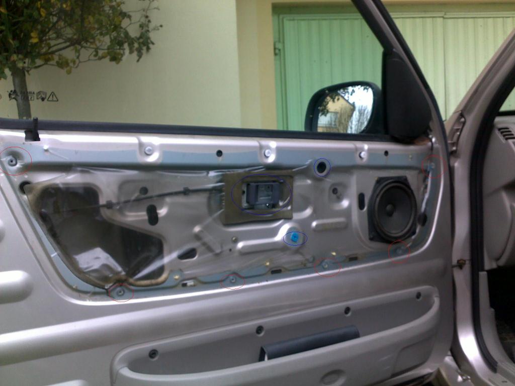

Voici la portière une fois que l'habillage est été retiré. J'ai entouré en Rouge l'emplacement des vis et en bleu l'emplacement de la poignée d'ouverture et celle du maintien conducteur.
On arrive a la basse, la pièce qui nous intéresse. Ici, pas de problèmes, 4 petit vis Cruciforme à dévissé. On a alors la basse dans la main, derrière elle, une fiche Femelle , débranchez la en tirant dessus ( pas sur les fils !! ).
