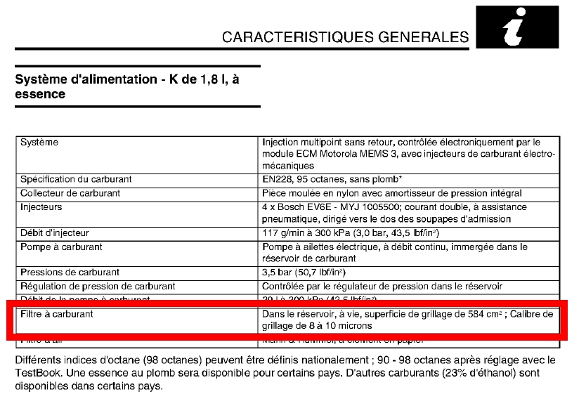

Quelqu'un peut il me dire ou ce trouve ce filtre fantôme ? Il ne figure pas sur la RTA

Bonjour Jean-Paul26,
Le filtre à carburant se trouve dans le réservoir.
Il s'agit, en principe, d'un ensemble pompe-filtre ou pompe-filtre-jauge.

Merci de la réponse , y a t'il une fiche pour son remplacement car j'ai 190 000 kms et des problèmes de carburation peut ètre un fond de cuve pris lors d'un plein
