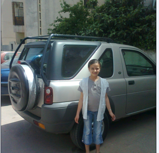

Bon jour,(une journée ou l'on apprend rien est une journée perdue),et bien voilà,j'avais le même soucie avec mon free.3P.j'ai beau cherché mais en vain,alors j'ai décidé de les construire moi-même,le résultat était très satisfaisant.bonne chance.

Salut,et bien voilà qui est intéressant,pour le matériel il te faut une barre de fer ovale d' une largeur de 3,5 centimètres et de longueur de 6 mètres ,0,5 mètre de fer plat avec 2 centimètres
de largeur. du polyester la quantité nécessaire pour habiller les barres après, l’étau, un poste de soudure, un chalumeau, perceuse , meule, marteau, pince, panseuse,...
Mais,est ce que tu es vraiment un bricoleur? car ce travail nécessite un savoir faire de tout et de partout!!!
A+

salut fabdep,voici la première étape du travail: tu mesures la longueur des deux barres longitudinales entre les points de fixation sur le toit en prenant en compte: la hauteur (environ 7cm.),
et les petites courbesau bout de chaque extrémité des deux barres, il faut utiliser l’étau et le chalumeau en gardant bien une inclinaison de la barre para port au toit ( 45°)vers l'intérieur ,l'angle de la courbe à l'extrémitéà peu près (120°) ,ces mesures doivent se faire après avoir enlever les enjoliveurs ou les caches sur le toit, et entre le milieu des pattes de fixation pour chaque barre,
les barres doivent être du genre fer tube ovale et solide,d'environ 3,5 cm.de diamètre,afin d'obtenir une forme originale. il faut ensuite couper deux morceaux du fer plat de la taille exacte
des fixations sans oublier de les percer, et les souder au bout de chaque extrémité de la barre en respectant les mesures et l'inclinaison, +l'espace nécessaire pour accéder facilement
au montage des barres par les boulons de fixation.

PostPosted: Sat 7 Jan - 21:32    Post subject: freelander barres de toit Reply with quote
Salut,voilà le résultat de mon bricolage:
