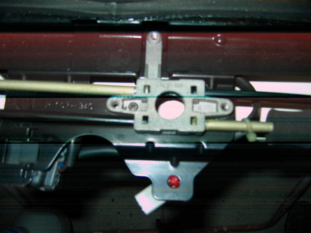

pour le toit ouvrant
sablage et peinture époxi ( armature sous le verre )
j' ai changer le mécanisne droit , démonté et graissé le gauche
redressé la pieces en alu guide cable qui avait souffert du mauvais guidage du toit ouvrant
photo de la pieces en alu

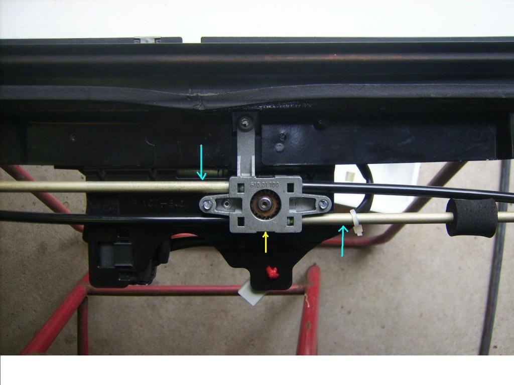

pour tomber le toit ouvrant, c'est long il faut tout demonter les garnitures de toit et tout?
le mien coulisse pas bien et l'engrenage saute a l'entrainement. j'ai changé le moteur, le pignon etait bouffé, et avec un neuf apres l'avoir bien synchronisé ça a marché 2 mois et apres ça commencai a accrocher, le pignon sautai a nouveau, j'ai redemonté le moteur, l'engrenage etait propre. il me reste plus qu'a tout demonter pour graisser je pense. tu as vu des pieces d'usures ou il faut simplement graisser les coulisses.
Salut
ton probléme vient bien de la déformation de la piece en alu guide cable
oui , il faut tout dégarnir plastique et toile pavillion pour demonter le toit ouvrant Sad
sur la photo la pieces en alu ( flèche jaune ) se deforme et les guides cables ( flèche bleu ) s' éloignent du pignon et a pour effet de derailler sous l' effort .
j' ai juste redresser cette pièce en alu et le problème a disparu Okay Very Happy
Bon courage , si tu te lance Rolling Eyes

PostPosted: Fri 16 Dec - 11:04    Post subject: presentation Reply with quote
merci Philippe Okay
a voir ta photo, cette patte est fixee de par en dessous, pour la redresser il faut tout tomber aussi ou elle peut etre enlevee par l'interieur apres avoir tombé le moteur?
de toute facon si ça force il me faut tout tomber pour nettoyer et graisser l'ensemble avant qu'un cable ne lache Neutral

PostPosted: Fri 16 Dec - 11:49    Post subject: presentation Reply with quote
merci Philippe Okay
cela risque d' étre chaud pour demonter cette pieces sans enlever le toit ouvrant Rolling Eyes
oui , pour du bon boulot , netoyage et graissage obligatoir , et pour la graisse = "graisse blanche au silicone "
