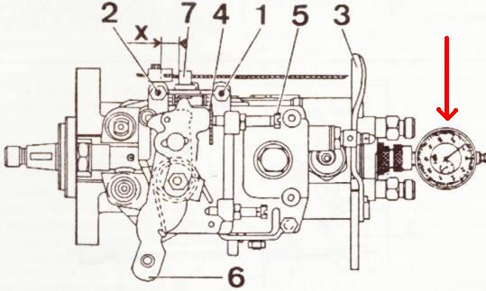

Salut
Merçi pour ta réponse
oui , j' ai deja fait tout cela , mais le pignon de PI est décalé de sur son arbre et il me faut le recaler
la seule methode est le réglage au comparateur
pour cela , il faut un comparateur en cul de¨PI et pigé au volant
comme exemple , un disco 300TDI pompe EDC = 0.45 mm
une GOLF pompe EDC = 0.70 mm
mon problème est que je n' arrive pas trouvé cette valeur pour le free 2.0 di Question
A+ philippe
free 1 2.0TD ; RR3.9 ; RR200tdi ; Land110 200tdi ; disco 200tdi

Salut , je suis comme toi , impossible de trouver cette valeur de réglage . Sad
j' ai posé un comparateur en cul de pompe et verifié le calage
j' ai relevé 0.05 mm avec pige sur la poulie , a mon avis , cette valeur est beaucoups trop faible , j' ai donc refait un nouveau réglage pour obtenir 0.55 mm / 0.60mm et aprés éssai , le moteur sonne corectement , tourne bien , sans temoin "défaut moteur " allumée
je vais donc le laisser avec cette valeur Okay Rolling Eyes
merci pour ton aide Ricklander
Philippe

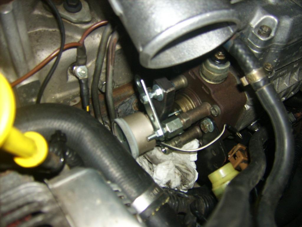

PostPosted: Fri 30 Dec - 22:02    Post subject: Recherche valeur de calage statique pompe a injection 2.0 DI Reply with quote
un petite photo du montage
PostPosted: Fri 30 Dec - 22:54    Post subject: Recherche valeur de calage statique pompe a injection 2.0 DI Reply with quote
a mon avis aussi 5 centieme est trop faible comme reglage Neutral .
il monte dans les tours normalement ?
tu pourra dire ta conso par la suite ? Okay
