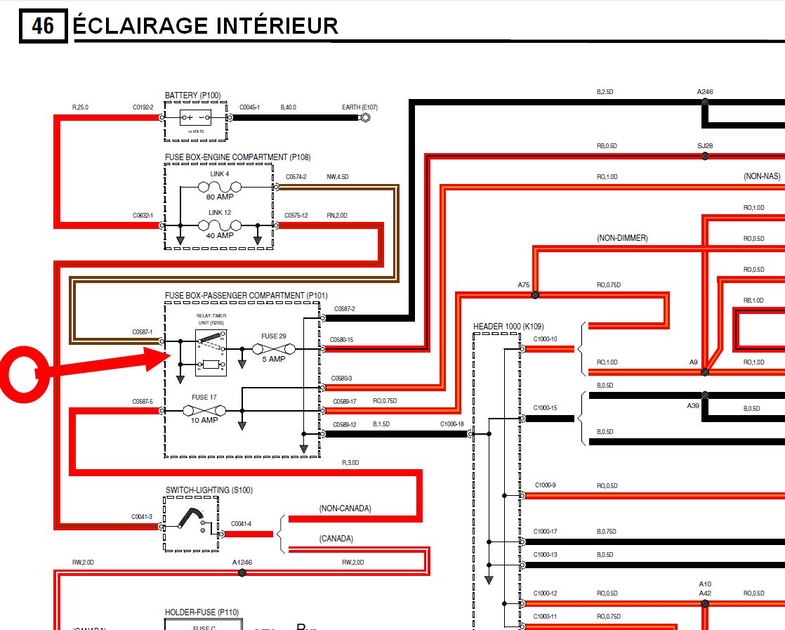

PostPosted: Sun 1 Jan - 15:37    Post subject: [Free1] éclairage intérieur Reply with quote
Bonjour,
S'il y a un relai de temporisation (comme dans les Freelander 2), il se trouve dans la boîte à fusibles intérieure (en P101) côté passager :
PostPosted: Tue 3 Jan - 21:21    Post subject: [Free1] éclairage intérieur Reply with quote
j'ai regardé le listing des relais avec le schema dans les 2 boites a fusibles et aucun ne mentionne de relais, juste le fusible Neutral

PostPosted: Tue 3 Jan - 23:15    Post subject: [Free1] éclairage intérieur Reply with quote
PhilFree wrote:
Bonjour,
Merci, il n'y a pas de boîte à fusibles côté passager.
