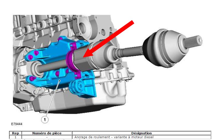

j'ai le cardan av droit fichu (diag garage),le soucis c 'est que j 'ai fait 4000 BORNES avec ( un ami pensait que c'etait les disques vibrations de temps à autre)pensez-vous que j 'ai pu endommagé quelque chose d'autre surtout l 'ird tout neuf!!

En principe, les vibrations sont amorties par le joint homocinétique en entrée de boîte, mais il serait bon de faire une vidange partielle de l'IRD afin de vérifier que l'huile ne contient pas de limaille de fer.

non pas de soucis de casser autre chose, la cardan entre directement dans l'ird au niveau du differentiel. voir si pas de fuite d'huile entre la cardan et l'ird sinon prevoir de changer le joint a levre, la reference est dans le topic reconditionner un ird.
