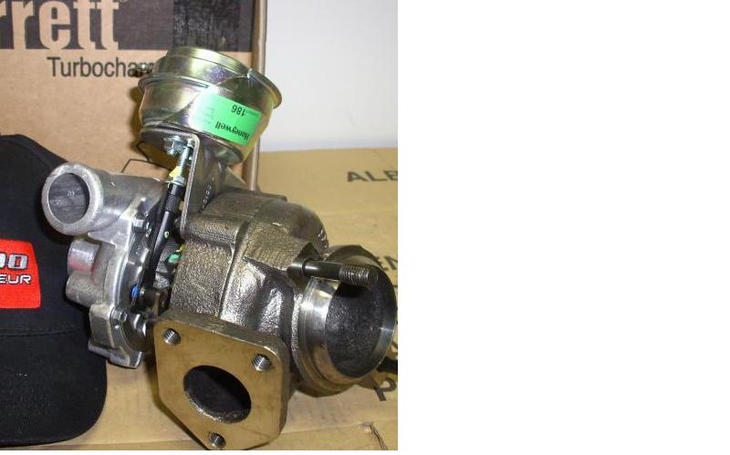

la GV elle est extérieure ou dans le turbo ? faudrait voir sur une image de turbo
Après vérif, elle a l'air d'être extérieure en effet
Oui le turbo du freelander est à géométrie variable. A la longue les ailettes se grippent. Ca se nettoie avec du One Shot. Pas la peine de chercher un truc en concession. Attention, dégage l'arrière quand tu fais ça.
J'appelle la GV l'espèce de tirette qu'on voit sur la photo...ça se grippe aussi

La GV se trouve dans la partie echappement cote fonce sur la photo et cote alu se trouve l admission d apres ce que j ai compris dans une photo en eclate du turbo.
donc je vous en dirai plus une fois que j aurai regarde de plus pres.
