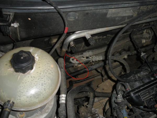

bonjour,
j'ai acheté un freelander la semaine dernière et je viens d'avoir une mauvaise surprise.
Je me suis aperçu que je perdais du liquide alors que les jours d'avant je n'avais rien constaté.
En regardant sous le capot, apparemment la fuite vient de cette durite. Et cette durite a l'air de venir de l'habitacle, on dirait une durite d'évacuation. J'ai regardé dans le manuel d'entretien, j'ai fait des recherches sur internet, mais impossible de savoir à quoi sert cette durite.
J'ai pris des photos pour vous faire voir exactement où elle se situait, on voit même que ça coule Shocked
Si quelqu'un pouvez me renseigner car ça m'inquiète vraiment Confused , merci d'avance pour votre aide !

PostPosted: Wed 30 Sep - 19:50    Post subject: durite fuite Reply with quote
bienvenu ici Mr. Green
de ce coté il n'y a que des durites de clim Okay donc si c'est gras il doit y avoir une fuite Rolling Eyes
la clim aura du mal a faire du froid. a moins que la fuite est ailleur et avec la vitesse ça barbouille plus loin Confused
il faut chercher d'ou vient cette fuite pour etre sur.

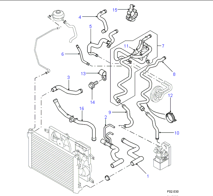

PostPosted: Fri 29 Jan - 23:03    Post subject: durite fuite Reply with quote
Bonjour à tous et à toutes je m'appelle Thierry et j'ai un freelander diesel 2.0l de 1999.J 'ai une fuite de liquide de refroidissement et j'aimerai savoir si quelqu'un disposerait d'un schémas complet comme celui de freepounet sur le système de refroidissement.Cordialement merci d'avance. Smile
PostPosted: Sat 30 Jan - 09:23    Post subject: durite fuite Reply with quote
pour ton modèle, vaudrait peut être mieux que tu demandes la RT à le pec....
Sinon tu as ça...

PostPosted: Sat 30 Jan - 09:31    Post subject: durite fuite Reply with quote
Merci por ta reponse j'ai la revue technique mais le schémas n'est pas aussi lisible que celui là!!!
PostPosted: Sat 30 Jan - 09:33    Post subject: durite fuite Reply with quote
c'est microcat....regardes, il y a un post là dessus de ricklander pour la télécharger
