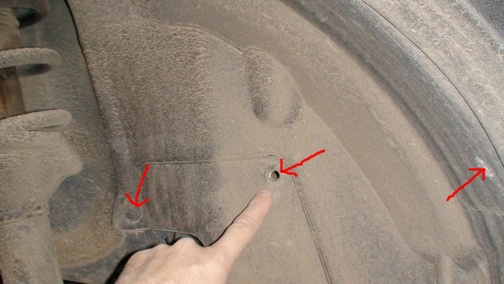

Pour commencer mètre l'arrière droit du véhicule sur cric et le lever.Assurer le tout avec une chandelle ou autre.Pour ma par je conseil d'enlever le par boue pour une aisance de travaille.
Enlever les agrafes au fond de l'aile et tout le tour de celle-ci.Au niveaux du par chocs il y a 3 vis a enlever une fois fait retirer le par-bou.
Pour les agrafes enlever la partis du milieux avec un petit tournevis puis extraire l'autre partie rester.

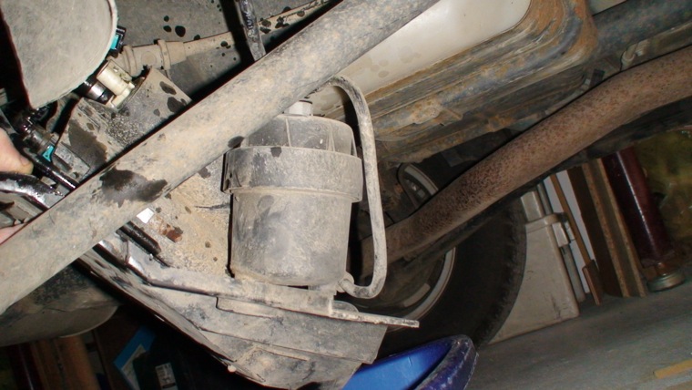

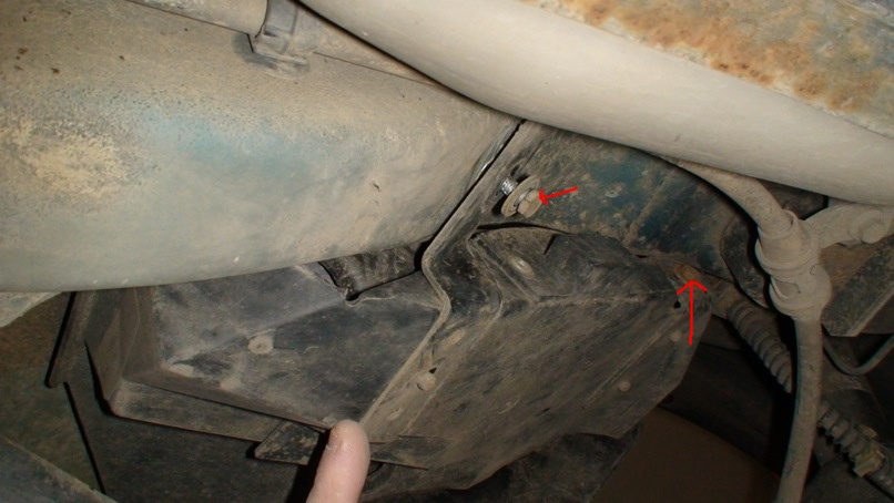

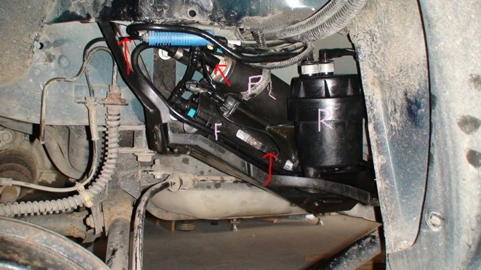

Voici une fois le par-bout retirer ce que l'on vois F:filtre;P:pompe;R:reservoire de décantation, je penses.Retirer le câble( flèche en haut) du cache plastique,déconnecter la fiche de la pompe (flèche au milieu) puis la masse du filtre (flèche en bas)

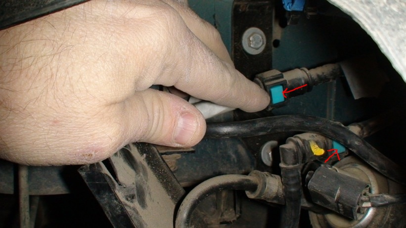

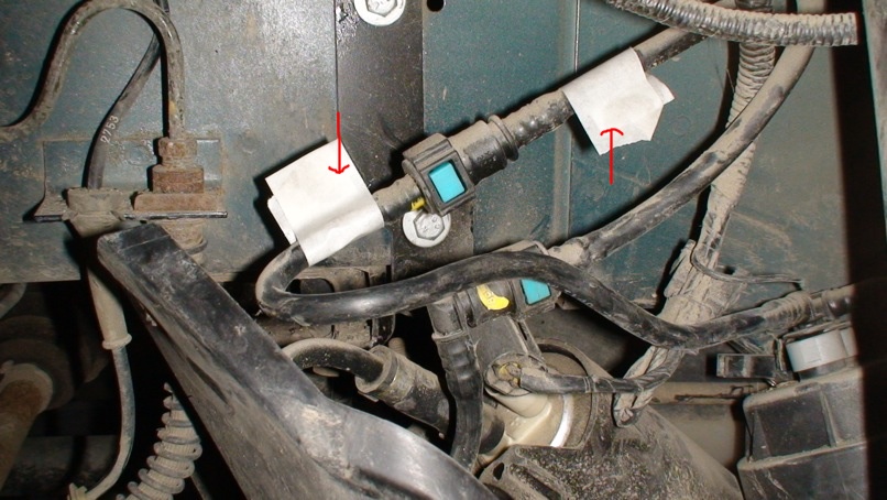

Repérer les durites pour ne pas se tromper au remontage.Il y a2 durites moi j'ai choisi de mettre un scotch blanc (flèches rouge)
Déconnecter les durites en appuyant sur le bouton bleu.Vous appuyez sur B bleu et en même temps tirez sur la parti gauche de la durite celle-ci se sépare donc en 2, prévoir un récipient dessous car le gazol coule un peut.

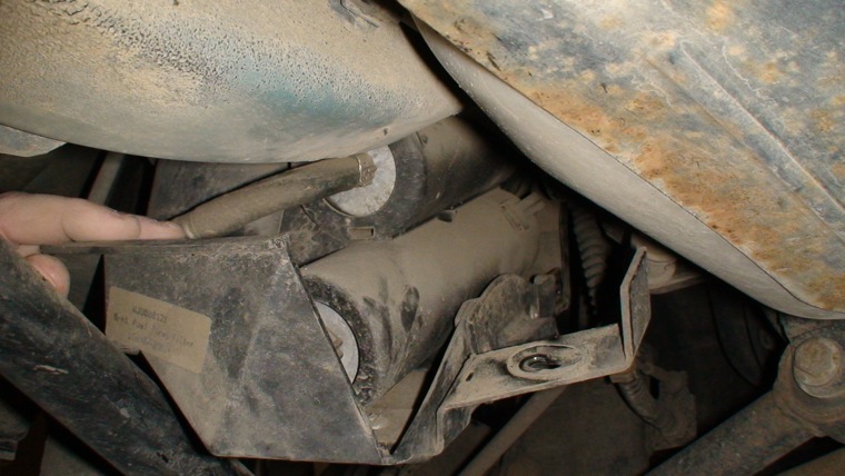

Glissez vous dessous le véhicule puis démonter les 2 vis(flèche rouge) clef de 10.Celle-ci fixe l'ensemble pompe,filtre a la voiture.Cette action permet d'enlever tout l'ensemble.Une fois les vis enlever baisser l'ensemble.
Voilà ce que l'on obtient.Faite glisser tout l'ensemble par dessous la voiture pour pouvoir l'enlever.

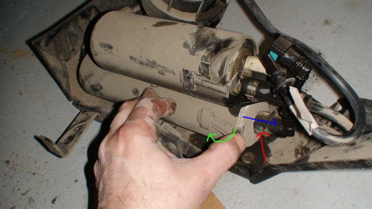

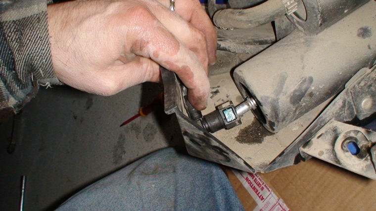

Voici la béte.Appuyer sur le bouton bleu (flèche rouge)pour déconnecter la durite du filtre.Faite attention a ne pas égarer la durite.
Faite de même a l'autre extrémité du filtre.

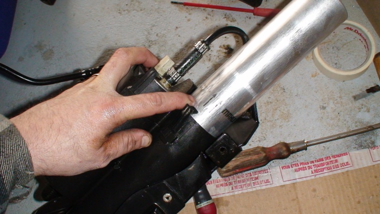

une foi les durites déconnectées,écarter la pâte en plastique (flèche verte) et enlever le filtre en appuyant assé fort derrière pour le faire glisser dans le sens de la flèche bleu.

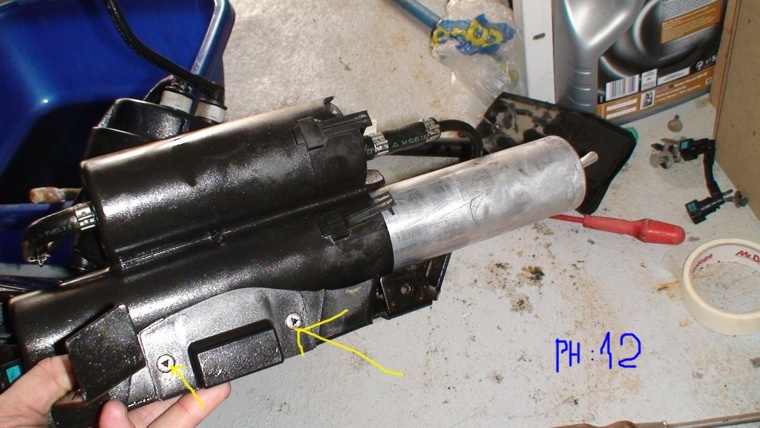

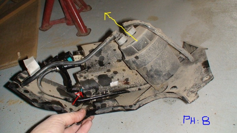

Voilà ce que ça donne.J'aimerais attirer votre attention sur le faite que le filtre est assé dur à enlever.Pour moi il a fallut que je tape derrière le filtre avec un gros tournevis pour le pousser.Mais ne faite pas comme moi car j'ai abimer le filtre ce qui a fait des bavures sur le bout et qui ma donner encore plus de difficulté à l'extraire.Donc je conseille un morceaux de bois pour ne rien abimer.Si non sur la photo 8, retirer le réservoir ver le haut flèche jaune.Puis Couper les popes flèche jaune photo 12 puis démonter l'ensemble filtre pompe cela permet d'avoir une grande accessibilité au filtre et retirer le.
Repérer bien le sens de filtre, sur la photo on vois bien la flèche noir sur le filtre qui indique le sens(sens du carburant) donc remettre le neuf de la même façon.Pour remettre le neuf il faut aussi forcé un peut .Procédez dans le sens inverse pour le remontage.Voilà j'espère que cela rendra service à bon nombre d'entre vous et merci a vous tous pour vos astuce et autre conseille.

je me pose une question sur la fiche sur la photo N 3 la masse du filtre,sur mon free elle n'est pas connecté!est-ce que c'est grave?
