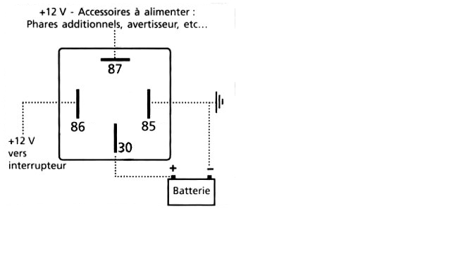

J'ai du courant 12V sur le bornier n°85 du relais alors que d'après mes recherches je devrais avoir la masse. Sur le n°30 pas de plus continue ni de + après contact coté n°86.
Avant de faire des bétises si je trouve un + après contact sous le tableau de bord et que j'alimente mes pompes par ces mêmes relais sans passer par la platine es -ce que je risque de tout faire "péter".
Je précise que j'ai bien testé les relais et qu'il fonctionne parfaitement et que les fusibles sont bon.
Es-ce que le relais de la pompe à injection peux être à l'origine de la mauvaise alimentation des mes pompes ou pas ??? ou se trouve t-il ????
Es-ce que les numéros donné sur le schéma ci dessous sont bon ou erroné pour LAND ROVER, j'ai lu quelques parts de faire attention au + inversé, mais je ne sais pas ce que ca veut dire

sur les schemas il y a bien un seul relais qui alimente les 2 pompes. donc si une est alimentee, l'autre aussi, sinon probleme a un connecteur ou le cable est cassé. bien regarder sous la platine des relais voir s'il y a un faux contact en dessous.
alimenter directement le relais oui et non , car il va y avoir un retour de courant dans le circuit, si ça remonte dans le boitier electronique,  ça risque de faire un court circuit.
pour voir si en sortie du relais il y a le jus, il vaux mieux prendre la tension, avec une pointe du multimetre sur la masse de la voiture, ainsi on voit bien le plus coupé par exemple.
le plus est inversé:
d'habitude on coupe le + avec un relais, mais il arrive que l'on peut couper le moins. ce qui change le relevé. pour ça quand mettant la pointe du multimetre a la masse de la voiture, on le voit dessuite.

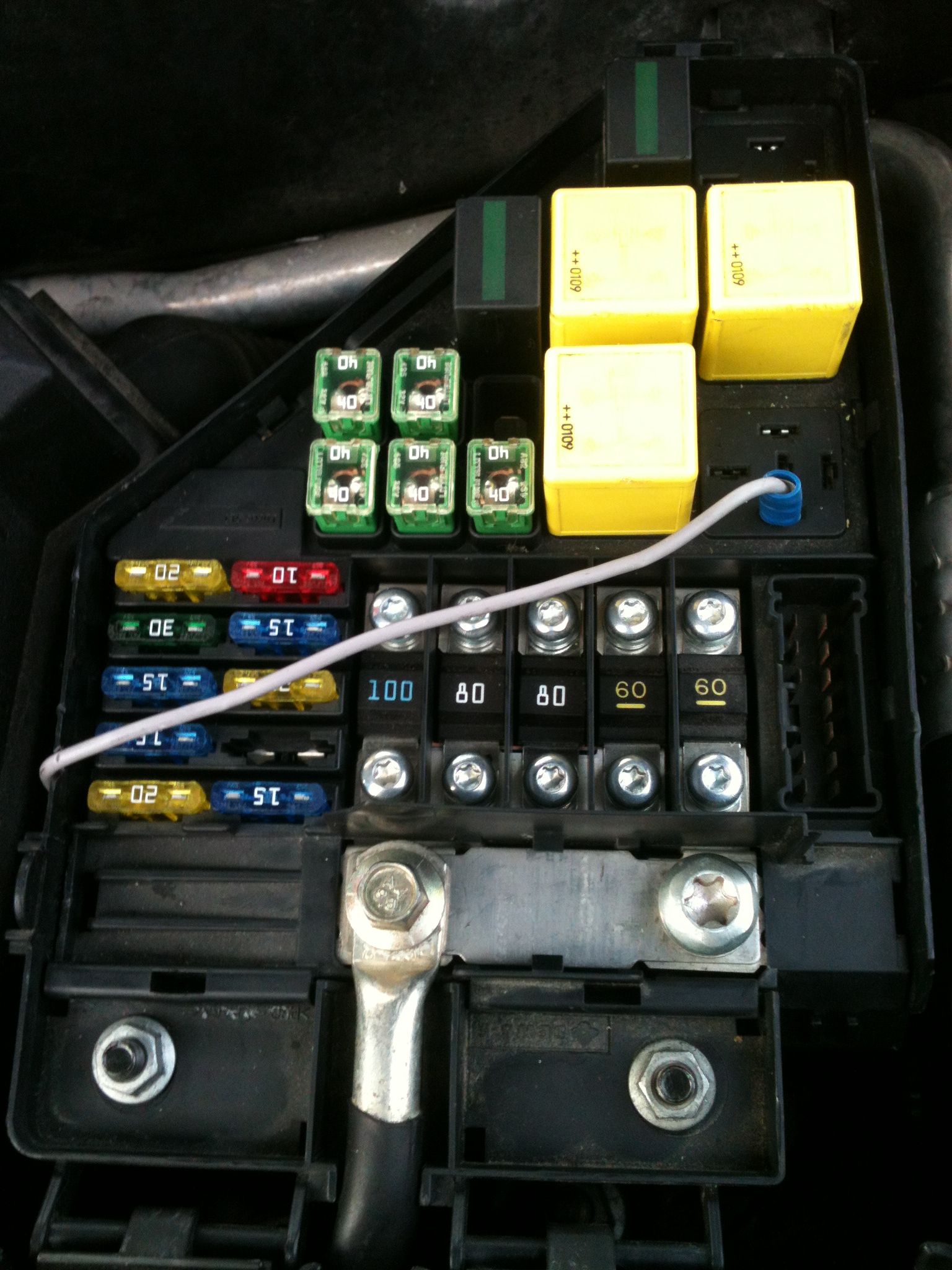

Voilà le premier relais réparé comme j'ai du plus haut
Je pense que les électriciens auto vont s'arracher les cheveux.............

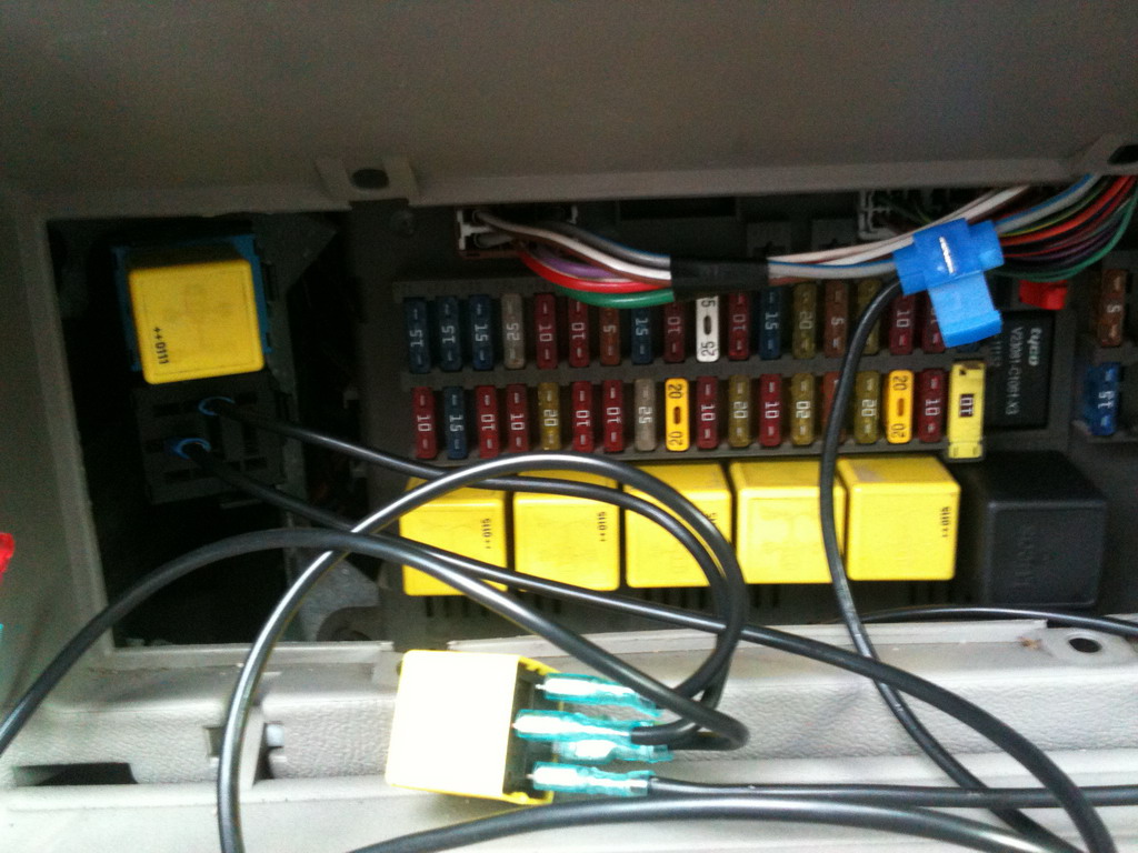

et le deuxième sous le volant
ou là encore les électriciens peuvent préparer un DSA
tout ca pour savoir si je peux partir sans risque ou je fais le 18 de suite
