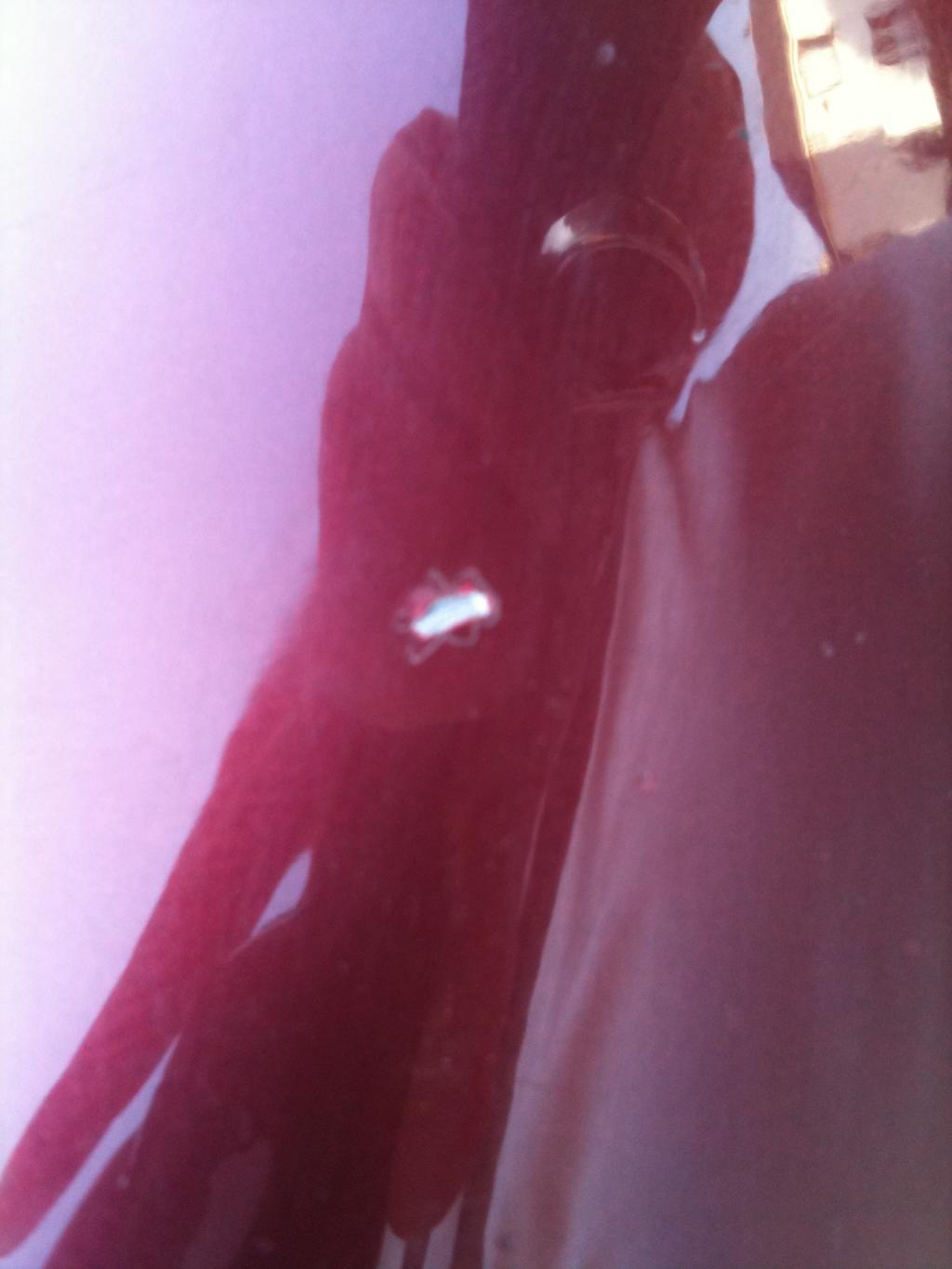

Voilà le super impact que j'ai ! comment je l'ai eu c'est une grande question ! comment puis je rattraper cela proprement ?

t'as pas un dremel ?
PostPosted: Fri 9 Apr - 20:07    Post subject: Question conne Reply with quote
si tu en as un , lissage avec les tampons d'ouate abrasifs...ensuite vu la taille , why not le stylo..3 couches et finition avec 3 couches de vernis

sinon pour ton impact ça a l'air profond Neutral gaffe au carcher a pas passer dessus ou souflette, la pression va passer sous la peinture et tu vas avoir un gros trou Neutral
avec une retouche au pinceau, tu pourra mettre le paquet, je pense que ce sera mieux, sinon un carossier va te boucher au mastic et refaire un voile sur toute la caisse Mr. Green
